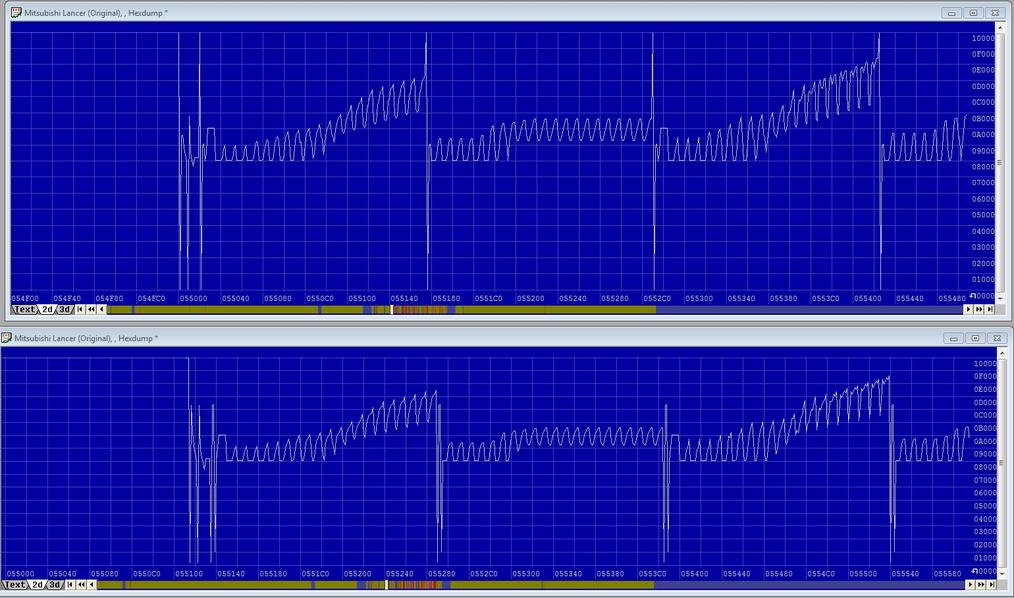

Das habe ich aus dem Evo 10 ausgelesen. Das file ist länger als erwartet, ist aber eindeutig ein EVO File.
That's what I read from the Evo 10. The file is longer than expected, but is clearly an EVO file.
hier der Vergleich, oben normales file, unten das beschreibene file.
here the comparison above normal file, below the beschreibene file

I looks like ECU flash added a bit to the beginning of the file, since when it read it, it thought it was a unknown rom, 53050005. However, if you remove the extra added, it will get it to the correct length. The files that i uploaded are two things, the XML was a 53050006 changed to open your ROM, I cant guarantee it's correct but it looks like it works. The second is the rom with the beginning removed to attempt to make it work with ECUflash. I can not guarantee it works so use at your own risk
German: Ich sieht aus wie Steuergeräte-Flash hat ein bisschen an den Anfang der Datei , da es , wenn es las, dachte sie , es war ein unbekannter rom , 53050005. Allerdings, wenn Sie entfernen die zusätzliche hinzugefügt wird, wird es auf die richtige Länge zu bekommen. Die Dateien, die ich hochgeladen habe es zwei Dinge , die XML war ein 53050006 geändert, um Ihren ROM zu öffnen, kann ich nicht garantieren, dass es korrekt ist , aber es sieht aus wie es funktioniert. Die zweite ist die ROM mit dem Beginn entfernt , um zu versuchen , um es mit ECUflash arbeiten . Ich kann nicht garantieren, funktioniert es so auf eigenes Risiko
